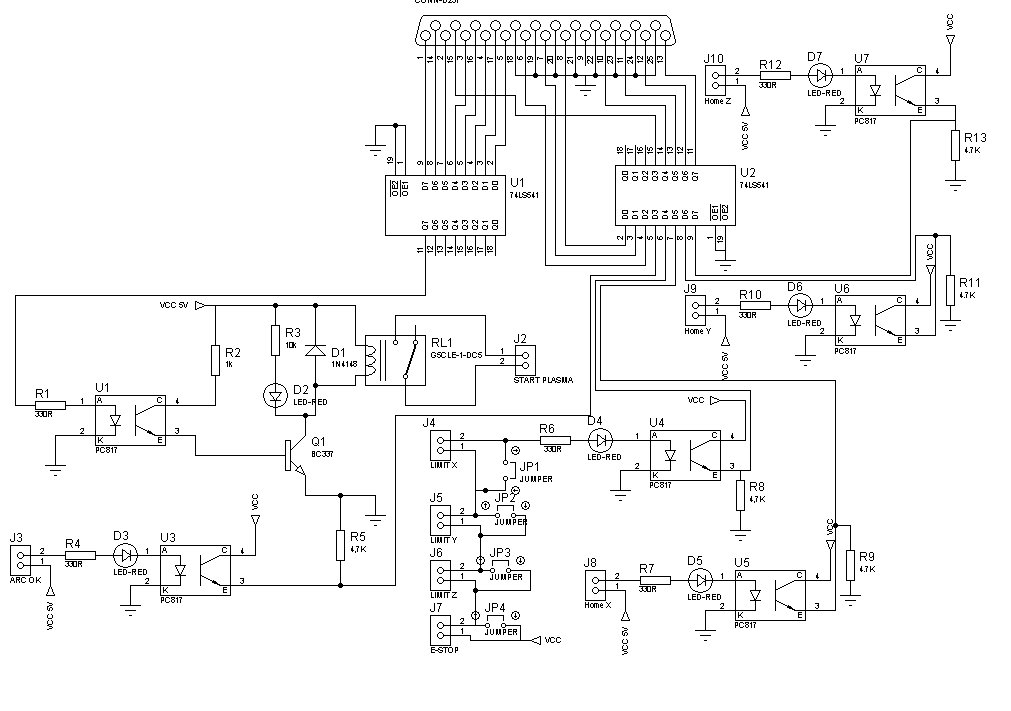

Boa Tarde,
Estou fazendo um projeto  de uma placa opto isolada me baseando em outros projetos do fórum e  da internet, para controlar fins de curso, drivers e fonte plasma.
Favor enviar sugestões para melhorar o projeto.

Não analisei toda a placa mas o opto U1 não é necessário, o relé já faz o isolamento do circuito.

Segue abaixo imagem de algumas alterações que fiz na placa.
Favor quem puder me dar algumas dicas sobre o circuito e também algumas melhorias que posso fazer, referente a isolação dos circuitos e proteção contra interferências da fonte plasma e outros.
Obs: Não tenho muito conhecimento em eletrônica nem no proteus.

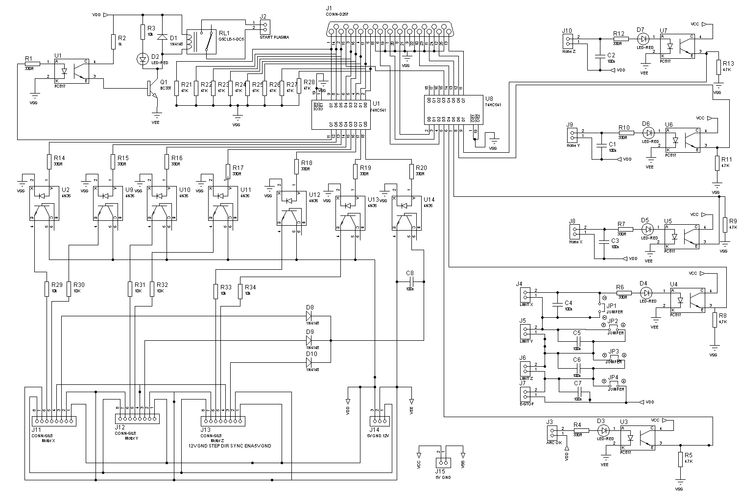

João não tenho muito conhecimento em eletrônica, mas pensei em usar este acoplador para isolar as alimentações do circuito como tentei fazer nos anexos abaixo.

Primeiro, qual editor de esquematico está utilizando? Muito boa a representação e tamanho dos símbolos.
Antes de tudo, em qualquer projeto que exista. Deve determinar os critérios de objetivos, para especificar o conjunto.
Se objetivo apenas isolar, ter algo expansível ou universal. Qual os limites que pretende operar, que significa quantas saídas ativas e período,  frequencia limite;
Para não ter interferência do equipamento de alta corrente e frequência, no caso o plasma é recomendado as trilhas do rele estarem o mais distante possível dos sinais de baixa intensidade.
Portanto, colocar o relê na borda da placa, em torno deste circuito uma malha de aterramento NÂO conectada ao GND.Ideal é uma armadura metálica, isolando este circuito. Se for incoviniente, está solução, ideal adicionar, outro relê mais proxímo a carga. (que acho ideal um relê automotivo suporta 30A, além de poder usar fios com terminais)
U1 e U2, tem que ser mesmo o sufixo HC. Os 4N25, são os limitadores da frequência máxima.
Na linha de alimentação. falta capacitores na faixa de dezenas de nanofarads e pequenos eletrolíticos, para suprir a corrente de comutação dos CIs.
É bom colocar um DIAC,paralelo a alimentação, em serie com resistor menor 1 ohm com tensão acima da alimentação para cortar os espurios positivos e negativos
Me esclareça,  qual a finalidade das conexões e existência dos diodos D8,D9,D10. Porque U14 é diferente, dos demais.

Estou usando o proteus.
Pretendo criar um placa simples para isolar o circuito da fonte plasma e do circuito da porta paralela e controlar os motores dos X, Y e Z e também seus fins de curso de home e limite.
Estou tentando desenvolver esta placa, pois é o meu primeiro projeto cnc e não tenho muito dinheiro para investir com placas prontas.
Os diodos D8, D9 e D10 com o U14 são utilizados para gerar o sinal de enable para os drivers o qual foi retirado de outro projeto que encontrei no fórum.
Referente aos outros detalhes do circuito como inclusão de DIAC, colocação de capacitores estre as outras melhorias que você citou, teria como você colocar alguns exemplos para mim pois não tenho muito conhecimento em eletrônica.
Segue em anexo o projeto, caso quiser incluir algumas modificações.
Desde já Agradeço...

OK. Então o enable das placas são ativados por logica 0. Ou seja, no caso 0.7V de nível lógico baixo.
Melhor substituir pelo D8-D9-D10 por BAT54  -> DIODE SCHOTTKY 30V 0.2A , pois a tensão de condução é menor e ideal um resistor em série de 56 ou 61 ou 69 ohms para limitar a corrente, caso conecte uma fonte de tensão no terminal de enable.

Conforme sua orientação segue abaixo projeto com as modificações nos diodos.
