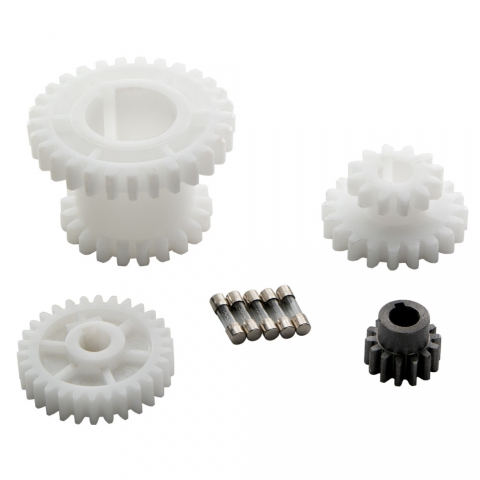

Mandei o cara fazer outras só que em Poliacetal (PA) ... vamos ver no que dá.
Ele chegou a me sugerir em fazer de latão mas eu não quiz arriscar ... as outras engrenagens são de nylon também. Só a do motor é que é de metal.
villas
Projeto - Mini fresadora - tranformar em CNC - Villas

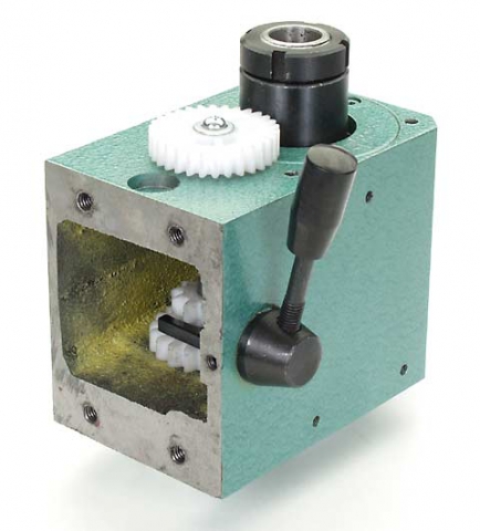

« Resposta #152 Online: 22 de Março de 2007, 20:40 »
Só pra ilustrar o lance aqui o sistema montado
E aqui o kit de engrenagens sendo que a de metal e a que vai direto no eixo do motor.

Desmontei o cabeçote inteiro e levei pro cara das engrenagens inspecionar (porque tudo comigo tem que ser do jeito mais dificil ???...)
ele acha que fazendo a engrenagem em celeron e depois cozinha-la em óleo possa resolver a parada ...
Analisando a deformação ele acha que foi desacerto na regulagem da junção das 2 engrenagens .... vai saber
