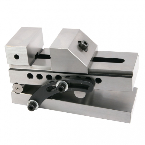

Irmão XIQUETOSO do nosso projeto
fonte : http://www.littlemachineshop.com/products/product_view.php?ProductID=1756
Price: U$109.00

Villas gostei também de um detalhe da mini-morsa que você mostrou acima, gostei do detalhe das ranhuras na horizontal e vertical, bastante útil para a fixação de algumas peças.

Villas,
A morsa da foto acima (a prima rica) é muito interessante - ela tem em sua base um dispositivo ingênuo chamado "mesa de senos", muito usado em ferramentaria de precisão.
Vamos imaginar que a morsa deverá ser posicionada em um determinado angulo em relação ao plano da mesa da máquina, para uma usinagem qualquer.
Note que em baixo do corpo da morsa existem 2 cilindros de aço - um deles está apoiado sobre um rasgo em "V" e o outro só apoiado na base da morsa.
Pela regra dos senos, será possivel conhecermos a distancia (ou altura) entre a base da morsa e o cilindro, pois a distancia entre os cilindros é precisa e conhecida, e através de "calços calibrados" que serão postos neste espaço, a morsa ganha estrutura, pois apoiará sobre os mesmos - aquele braço terá seus parafusos apertados, e a peça a ser usinada estará no angulo desejado.
É muito legal quando temos um retorno de alguém que está em outra parte do planeta, e este alhguém se dispôe a responder nossas dúvidas e compártilhar um pouco desta paixão!!!

...A morsa da foto acima (a prima rica) é muito interessante - ela tem em sua base um dispositivo ingênuo chamado "mesa de senos", muito usado em ferramentaria de precisão....
Num falei que ela era XIQUE ?
Dúvida: que medidas, digo que toleRãncia mandar cortar: a medida final é de 130 x 60 x 25 (da base por exemplo) ...quantos milimetros a mais eu mando vir, tipo 132 x 62 x 26 ? - onde eu compro o cra corta com serra de fita horizontal pesadona.
Abraço

Villas,
Acho que uns 5mm a mais está de bom tamanho!!!

Citação de: "fgilii"
Villas,
Então seria:
01 bloco de  135 (C) x 65 (L) x 30 (A)
02 blocos de  35 (C) x 65 (L) x 35 (A)
Sendo C = comprimento  L= largura e A = altura.
Isso do básico e mais o parafuso M8 Allen + um pedaço de barra cilindrica com diâmetro pra chgar em 12 mm e mais um tubinho pra buchinha do parafuso que passe o parafuso que tem diametro de 8mm, um pedaço de barra cilindrica pra chegar em 8mm, e mais a ultima peça que ainda não medi que vai no parafuso tb.
