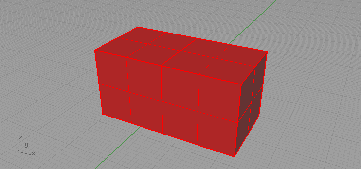

Que ferramenta usar para "soldar" um solido?
Por exemplo:

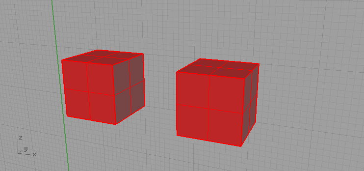

Temos estes dois sólidos:
[attachimg=1]

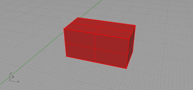

O que eu consigo com a ferramenta "union" é isto:
[attachimg=2]
mas o que eu pretendia era isto (foi criado como um unico objecto):
[attachimg=3]
Que ferramenta devo usar para da figura 12 conseguir a figura 14?

Procure no lado esquerdo o ícone "Boolean Operations" - são duas bolinhas grudadas...
Veja que tem uma setinha na parte de baixo do icone - expanda o ícone para encontrar as outras opções das ferramentas.
Se me lembro bem, o nome do comando é "Boolean Union"
Tem tanbém o comando "Joint" e "Weld", mas os efeitos são outros

Foi justamente a ferramenta "Boolean Union" que usei na fig13, mas nao obtive o resultado que desejava, os objectos so ficam, digamos colados um no outro e eu queria que ficasse como se trata-se de um so objecto desde o inicio (fig 14), estou com a cabeça em agua por conta disso... sera que nao dá??

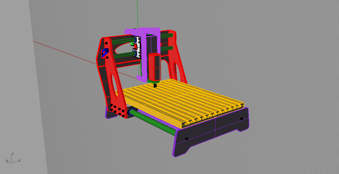

mais ou menos eu vou conhecendo os comandos, mesmo os dos menus mas é claro que pra dominar todos anda falta muita dor de cabeça, veja o que eu desenhei...
é o meu projecto CNC nascendo... mas preciso editar algumas peças e isso esta me moendo, de uma forma geral as pecas que precisava editar eu simplesmente apagava e fazia de novo mas agora a complexidade de cada peca é maior e da um trabalhao fazer desse modo... no momento queria transformar uma aresta boleada de um solido numa aresta viva e nao estou conseguindo ???

Acredito que sim - se não me engano o comando é "Surface Extend"
Talvez tenha que "explodir" o objeto , elimirar a superfície em raio e extender as duas superfícies para eliminar assim o tal raio...
Estou impossibilitado de experimentar, mas creio que dê certo
