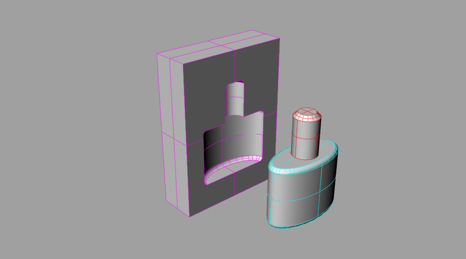

Pessoal,
      Estou planejando fresar blocos de ceramica para forjar peças, fiz o modelo da peça no rhinoceros, mas queria saber se tem alguma ferramenta ou plug-in que crie um molde "negativo" da peça, para mim fresar a ceramica com esse "negativo" e forjar a peça.

Acredito que se fizer um bloco retangular (ou algum formato que seja maior que a peça), posicione-o de forma que ele fique na metade (supondo ser esta a melhor posição ou a que seja), e subraia o objeto com uma operação Booleana...
A peça original some (então trabalhe num backup ou cópia do objeto) e o bloco fica "escavado" ou em negativo.
Dica:
A ordem de seleção na operação booleana é que vai dizer quais dos objetos irão sobrar na tela.
Esta é uma maneira simples- me parece que há algumas ferramentas em forma de p.lugin que fazem este tipo de operação

Operação Booleana no Rhino:
Foi feito o frasco, tirada uma cópia, criado o retangulo que foi posicionado na metade do frasco, e feita a subtração booleana.
O primeiro objeto a ser selecionado para a subtração é o retangulo, e o frasco (corpo e tampa) selecionados depois.
O resultado é aproximadamente o do desenho (apenas um exemplo - não foram descontados nenhum detalhe, como conicidade, encolhimento, nada)

Muito facil!!! obrigado!!!
