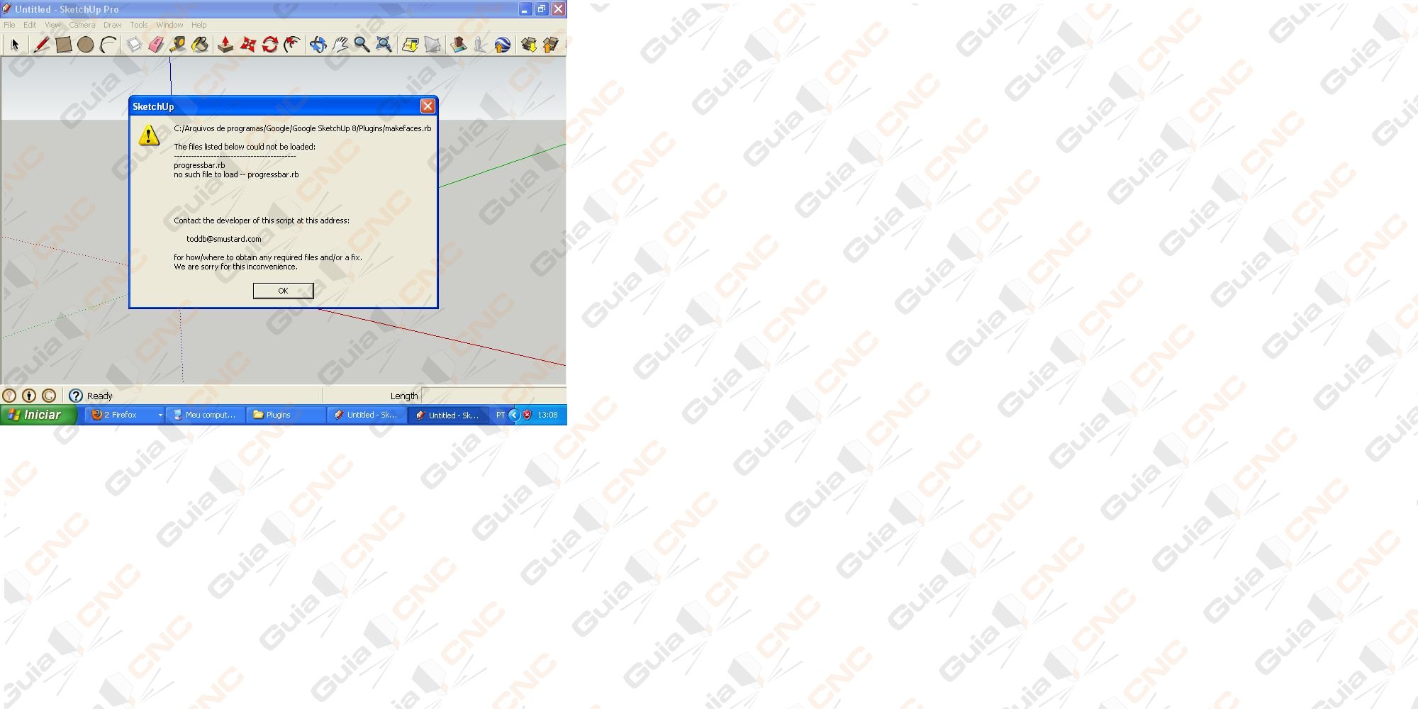

   Dentre as soluções propostas a que mais me chamou a atenção foi a proposta pelo "Paulo Bubolz", somente estou tendo problemas com a instalação do plugin, reçebo a seguinte mensagem em anexo.... Estou colocando o arquivo enviado pelo
colega "Paulo Bubolz" , no seguinte lugar: C:\Arquivos de programas\Google\Google SketchUp 8\Plugins Já tentei criar uma pasta com o nome "Makefaces"
e colocar o plugin dentro da mesma, más também não deu nada!
 E ai sera que é o que?
Muito obrigado à todos!... ;)
Att:Robinho

Tá pedindo o "Progressbar"... segue em anexo. Coloque na pasta Plugins junto com o MakeFaces descompactado, não coloque dentro de outras pastas.
Abs.
