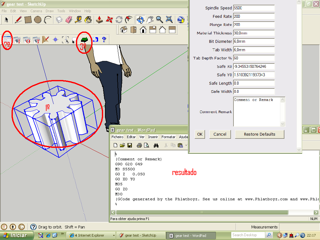

Offline pedrologin
  • Posts: 24
Re: Tutorial SKetchUp
« Resposta #141 Online: 28 de Abril de 2010, 18:44 »
Marco,
so consegui ver hoje o teu trabalho e obrigadissimo pelo totorial  :D,es formidavel com o skechup.Confeço que não conhecia o skechup para trabalhos com cnc. Vou tentar seguir todos os passos que mensionas para ver se consigo fazer um desenho igual ao teu. Hoje tentei fazer algo para gerar o codigo-g mas parece que me está a faltar qualquer coisa... :(
Se não for pedir demais, poderias me apresentar un totorial de como transformar um desenho 2D em G-code? Ja coloquei o plugin no SU, provavelmente falta-me fazer mais algum passo.
Obrigado...
Offline marc0
  • Moderadores
  • Posts: 2788
    • Máquinas & Equipamentos
« Resposta #142 Online: 28 de Abril de 2010, 22:33 »
Pedro;
A peça que vc deseja gerar o Gcode esta com o centro na origem dos eixos e boa parte fora da área dos eixos, precisa posiciona-la; ela tb esta encapsulada e protegida contra modificações (por isso a sua tentativa resultou um código sem conteúdo útil) , precisa explodir (desassociar).
Outra coisa, ela esta em 3D (o Plugin é para 21/2 D) mas a priore não representa um problema nesse caso.
Como fazer:
1- Depois de posicionar e explodir o modelo, click em Phlatscipt ParametersTool e preencha os dados conforme as características da ferramenta, material e da máquina (Obs: Se o seu SU estiver usando uma tela em milímetros pode usar medidas em milímetros. Ex: Bit Diameter   3.2mm).
2- Click em Phlaboyz SafeTool e leve ate a origem dos eixos e click para fixar lá. Vai ser criado a sua área de segurança , o seu modelo deve estar contido nela. (o ideal é que fosse um desenho plano)
[attach=1]
3- Click na ferramenta Phlaboyz OutsideCutTool e click na face da peça, vai aparecer o percurso da ferramenta em laranja (é por isso que a peça não pode estar encapsulada) , pronto é só clicar em Phlaboyz GCode para salvar o Código G.
[attach=2]

Abraços...

O Gcode do post anterior no Mach3
[attach=1]

Ola Marco,
Obrigado pela dica das iamgens mais pequenas,não tinha pensado na situação de ocupar muito espaço no servidor. Fica a vontade pra me corrigir quando fizer alguma coisa que eu faça mal.
Obrigado tambem pelo totorial, ja consigo fazer igual ao teu, o primeiro esboço demorei 20 minutos, mas apos me ter ambientado ao programa ja consegui fazer em muito menos tempo.
Ja consegui gerar o g-code, mas vou ter que o alterar pois a maquina que estou utilizando não suporta o mesmo formato.
Eu trabalho numa empresa de transformação de pedra e estou a trabalhar com uma CNC PROMASZ de 5 eixos interpolados e funciona com o soft twincat da beckhoff, daí não sopurtar o mesmo formato de codigo.
Obrigado e abraços.
