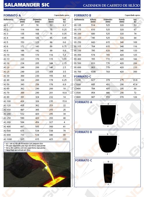

Offline fsraulino
  • Posts: 280
Re: Forno de Indução
« Resposta #6 Online: 21 de Julho de 2010, 17:54 »
estou achando uma opção melhor usar um forno de micro ondas .......
Também excelente.
O segredo está no Cadinho de Carbureto de Silício.
Será que alguém aqui tem um micro-ondas de 800w e coragem para testar?
O tempo de fundição parece que é um pouco maior que o de fundição, mas a facilidade de ser ter a máquina já pronta é uma grande vantagem.
Será que dá para testar, tanto o de indução, como o de micro-ondas no apartamento, sem colocar fogo em todo o prédio?
Numa consulta rápida já foi possível encontrar quem vende cadinho de carbureto de silício.
Encontrei em http://www.labinterjet.com.br/P36/as-10/cadinho-carbeto-silicio-13-litros.aspx
Boa aparência, melhor que o do site espanhol.
[attachthumb=1] [attachthumb=2]

Voltando ao micro ondas, a Eletrolux possui um de 1500W. É o molelo MEC41, e custa em torno de R$ 600.
[attachthumb=1]
A Alusil, de Santana do Paraíba, além de também fabricar cadinho de carbureto de alumínio, fabrica blocos refratários dcom diversas formas.
