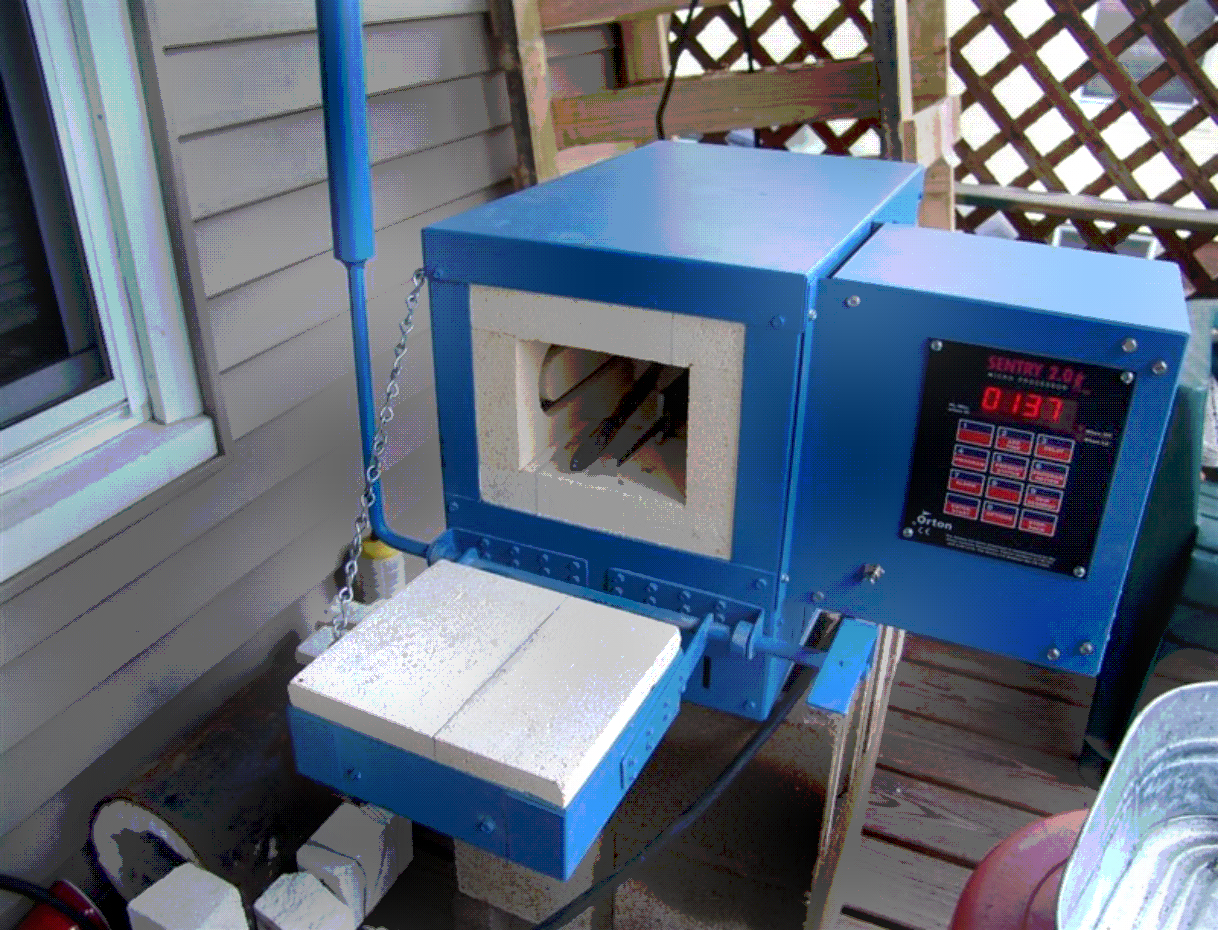

boa noite ,estou enviando uma foto de uma pequena estufa de aquecimento de peças para pintura á pó
« Última modificação: 22 de Julho de 2011, 23:34 por artedrill »
