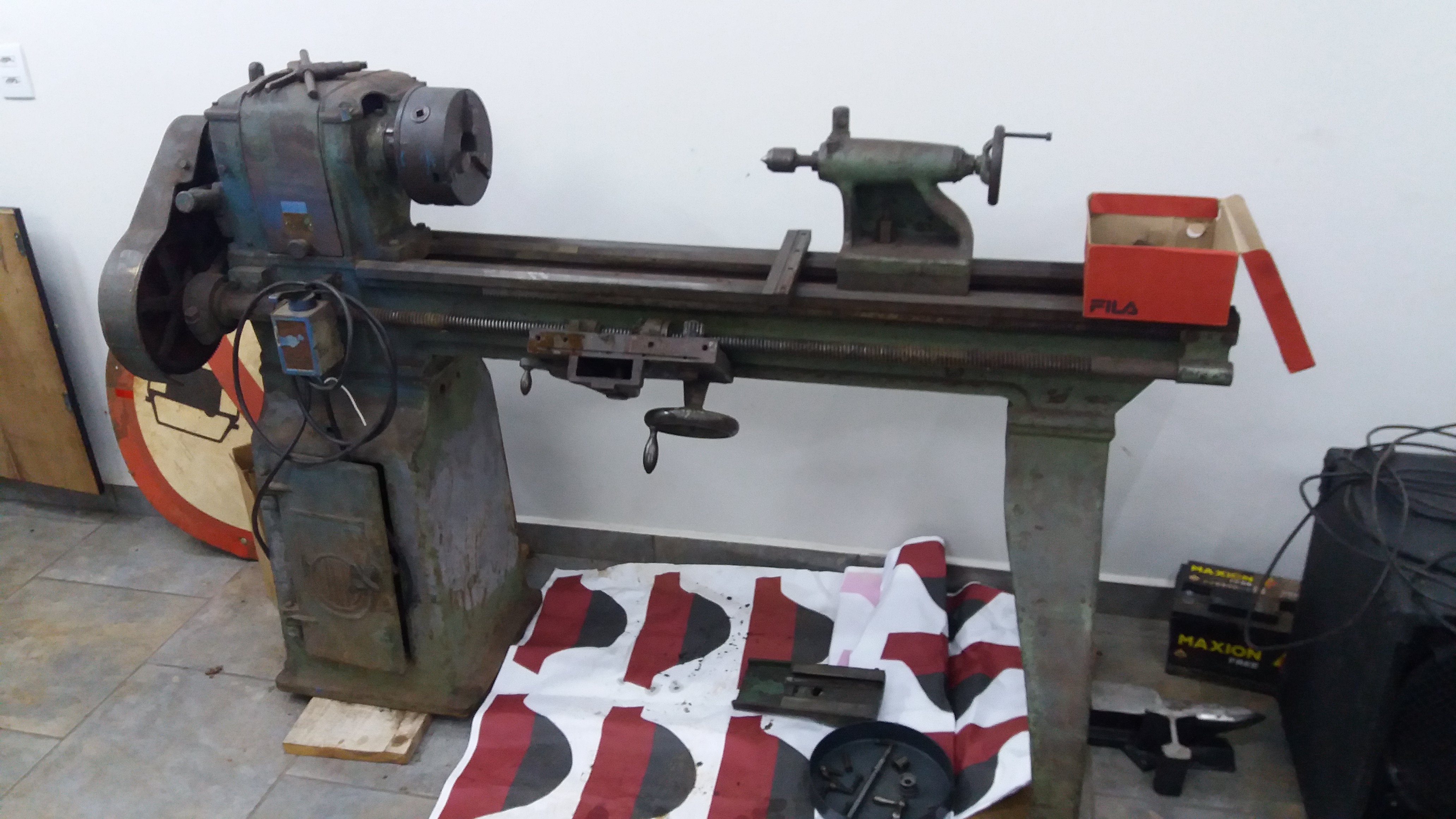

Comprei este torno usado sem motor, estou reformando ele para usar em casa como hobby, tive que adaptar um motor 3 cv monofasico, quanto ao rpm deste motor, quanto que seria o ideal (alta ou Baixa), como descubro isso, ele parece ser semelhante ao Joenvile 127, alquem tem alguma dica?

3 cv é meio grandinho. Se a rede elétrica não for boa vai ficar meio sem luz por ai na hora da partida ;D
Na minha opinião se for usar motor monofásico use um menor. Tem torno bem maior com menor de 3cv eu acho que de 1cv ou 3/4 cv já tá de bom tamanho.
Velocidade a maioria usa de baixa rotação e ainda tem redução

Olá Gustavo Niederle, tenho um torno igual a esse que herdei do meu avó. Esse meu ficou 13 anos parado e recentemente reativei ele, só que surgiram muitas dúvidas, a primeira era a marca, e você me ajudou com isso, a segunda é como fazer a combinação das engrenagens para fazer rosca, a terceira e aí acredito que pode me ajudar, como fazer as engrenagens em 45 graus prenderem no fuso para virar o avanço transversal?
Como seu torno também tem essas engrenagens de 45 graus, vistas na primeira foto na parte desmontada, você poderia me ajudar?
