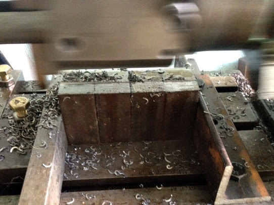

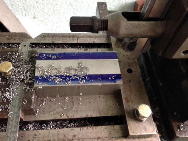

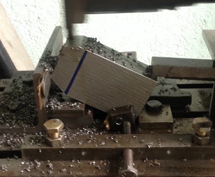

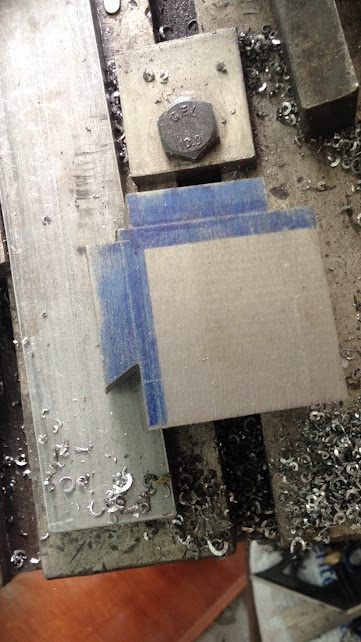

Hoje deu um tempinho e rolaram os rabos de andorinha do corpo na Plaina Limadora.
O primeiro lado.
Os rabos de andorinha finalizados.
Uuuufa, quase perco o trabalho! minha fixação na mesa da plaina ainda está precária por falta de uma boa morsa. (Próximo projeto).
A peça escapou! Fiz rapidinho uma haste com calço para segurar a peça embaixo e porcas em T pra mesa já fiz várias , tudo resolvido por hora. O buraco da bala vai ficar na base, a marca é rasa e isso ainda vai ficar todo riscado de girar no carro superior, tudo bem...

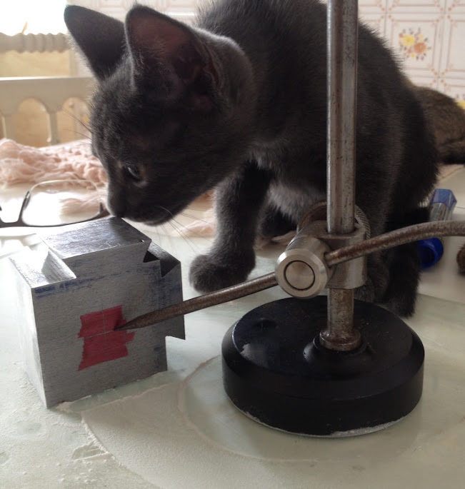

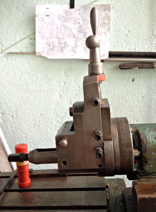

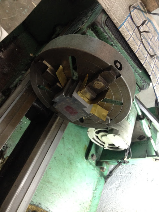

Hoje teve até ajudante pra marcar a peça!  8)
Já centradinha...
Ganhei o porta ferramenta de um amigão e hoje aproveitei e pra fazer o suporte e afiar a ferramente pra testar.
Ferramentinha muito bacana, mas muito melhor para fazer serviços menores!

Olavo,
Está ficando muito bacana seu suporte de troca rápida - também, com um ajudante daqueles, não tem como dar errado ! :)

Rsrsrs.
Guilii, acho que o gato é como o povo que gosta de mecânica! Curioso por natureza... ;D
Obrigado, dá trabalho, mas é muito bom fazer essas coisas e depois curtir pronto. Espero que fique como estou querendo!

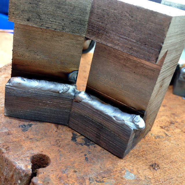

Andei dando uma parada pra mexer em outros projetor e principalmente dar uma geral na plaina que ainda está em restauração!

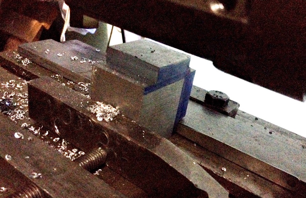

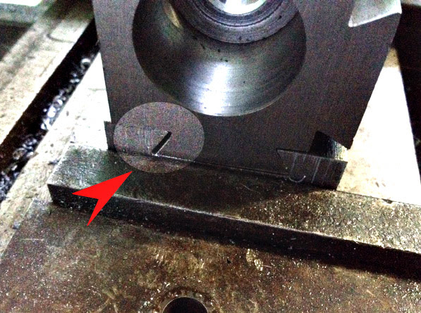

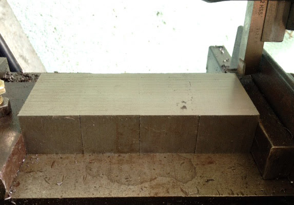

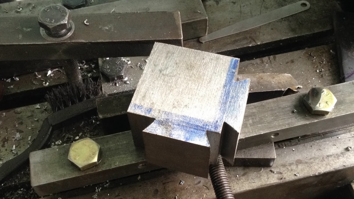

Dando continuidade, dividi as peças no brinquedo novo e comecei esquadrejar os suportes maiores...
Abrindo os canais para começar o encaixe fêmea do rabo de andorinha.
Deu M#@$%^&!!!
Marcação um pouco errada de um acréscimo que fiz e nao devaria ter feito, mais um olhometro mau dado com uma grande falta de testar o ajuste! Coisa de amadro!! rsrs
Tive que encher este lado e refazer, faz parte! primeira cagadinha...
Enfim todas as peças ajustadas. Agora partir paca fazer os quatro suportes menores, sem matar nada dessa vez, (eu espero)

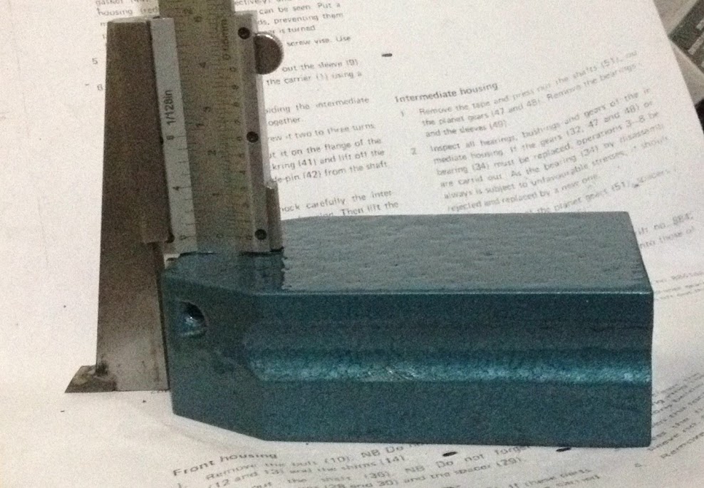

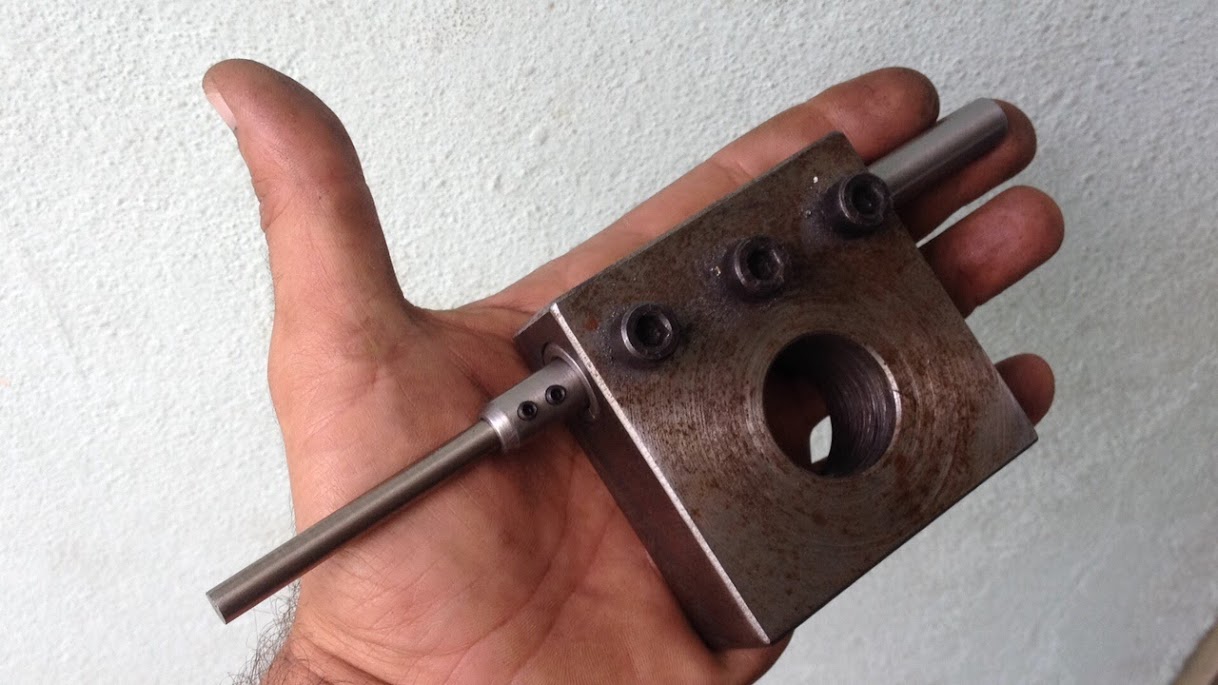

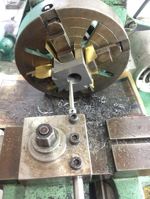

Praticamente concluído, faltam acabamentos e tirar um macho de 1/4 que quebrou, já não se fazem machos como antigamente, mesmo usando na furadeira de bancada, consegui um outro macho que era ainda pior, quebraram os 3 do jogo, não passou nem o primeiro, acabei fazendo o restante com 6mm e não tive mais problemas! vou ter que gastar mais de 100 pilas num macho 1/4 de qualidade...
Os porta ferramentas já usinados:

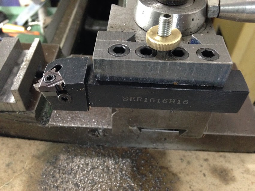

Fresando os rasgos das ferramentas nos suportes:

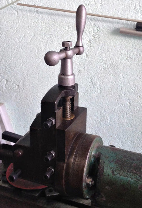

Um dos suportes já prontos:

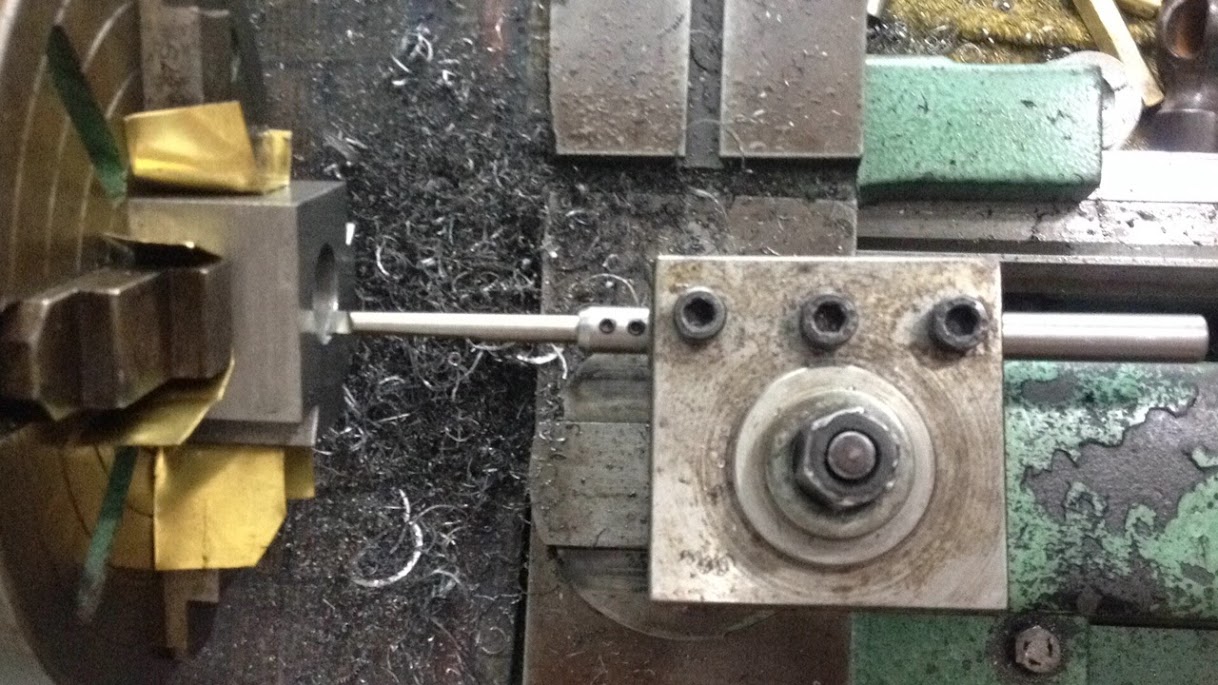

Outro, testando uma luneta que adaptei pro meu Joinville:
O post está concluído, só posto depois mais fotos dos demais suportes e detalhe da adaptação do porta bedame!

Re:Dispositivo de troca rápida para o Joenville 117R
« Resposta #29 Online: 29 de Agosto de 2017, 20:31 »
As ultimas fotos... ainda vou fazer mais dois suportes, dar acabamentos e fosfatizar com percloreto...
