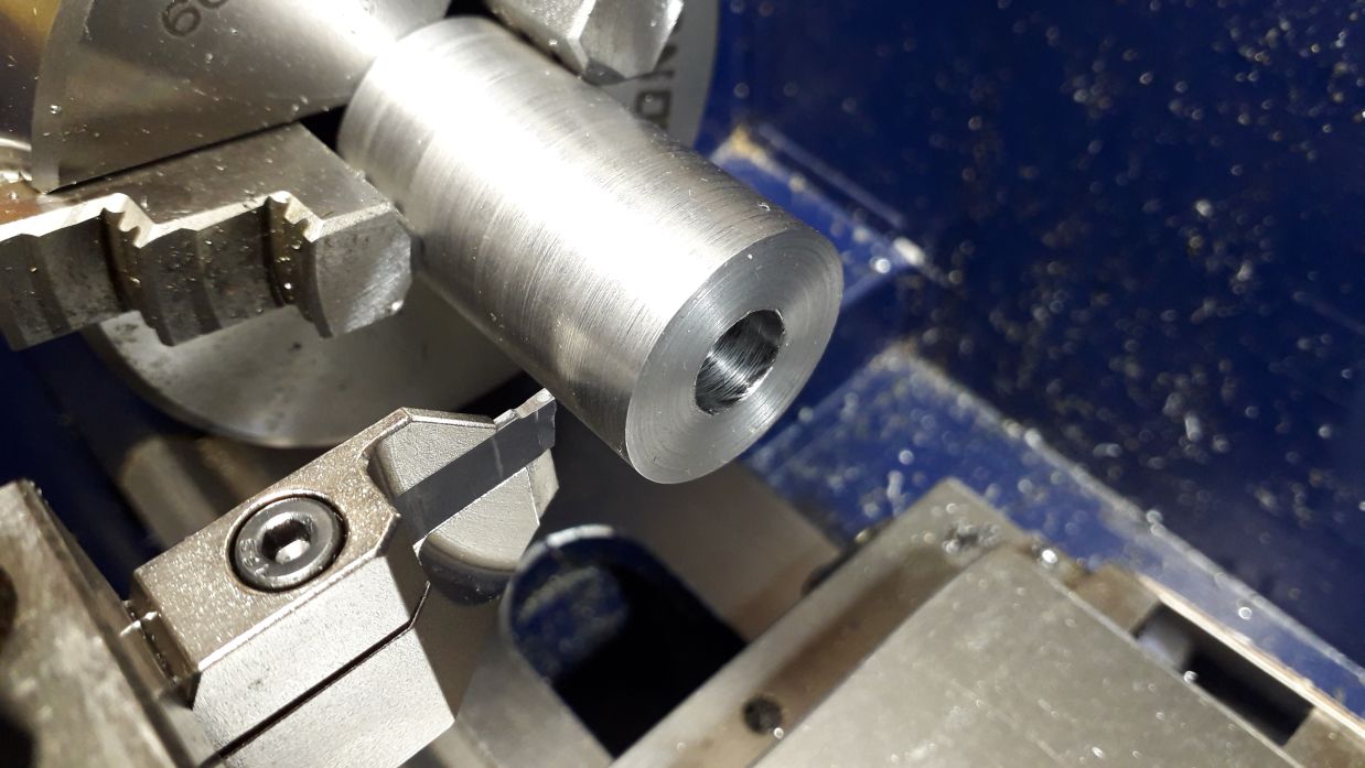

Senhores boa tarde, meu primeiro topico aqui, desculpem se estou fazendo algo errado.
Preciso de uma ajuda,
Estou tendo dificuldades de sangrar um tarugo de aço 1020 de 1 polegada de diâmetro,
Uso esse tarugo para fazer buchas que variam de 5,5 a 10 mm de espessura com um furo central de 10 a 14 mm.
O qual a melhor posição do bedame na hora de sangrar?
deixo um pouco abaixo do centro do tarugo? ou bem no centro
tenho bastante dificuldade em fazer isso e no final das contas perco a paciência e acabo usando a serra para cortar a bucha e depois dou acabamento colocando a mesma no torno kkkk.
Quando faço, tenho bastante vibração e dificuldade para entrar com o bedame, tenho que forçar bastante para que ele comece a cortar e mesmo assim ele corta e para ai tenho que forçar de novo para cortar, as vezes chegando ao ponto de travar e a peça sair de centro.
Imagino que eu tambem tenha problema na afiação do bedame.
Estou usando 250 de rpm aproximadamente para o serviço.
alguem consegue me ajudar?
tenho um mini torno manrod
valeu

Olá, Alexandre!
Pessoas mais experientes me indicaram deixar bem no centro, mas como tem um furo grande no centro pode ser até um pouco abaixo.
Sangrar foi uma das operações que mais apanhei no mini-torno, tenho um mr301. Já parti muitas vezes pra serra também rsrsrs tava até bolando um dispositivo para usar uma serra no torno.
Algumas recomendações são:
1. sangrar gradativamente abrindo um canal mais largo que o bedame. Está fazendo isso?
2. costumo empurrar a peça contra a placa com o uso da ponta rotativa, no meu achismo isso ajuda a eliminar as folgas do rolamento do eixo árvore.
3. no meu torno o carro principal era preso mal e porcamente embaixo do barramento, aquilo não foi feito para ficar ajustado. Recomendo ajustar as guias que prendem o carro principal ao barramento. Estando justos impedem o movimento transversal do bedame;
Aqui tenho usado a ponta levemente arrebitada, depois vejo se posto uma foto, pois os `ângulos são no olhômetro.
Ajudou?

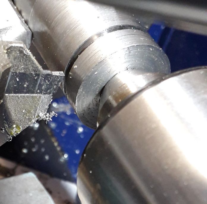

to usando essa ferramenta

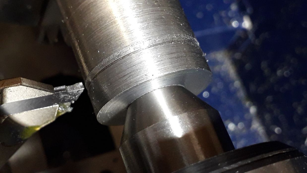

peça é essa
https://i.postimg.cc/7PGzmhPk/image007.jpg

tentativa de hoe fazendo o canal maior, mas com muita dificuldade pra chegar nesse ponto kkk
https://i.postimg.cc/jCYthZxL/image006.jpg

  Olá espero ajudar,  já trabalhei muito anos com tornearia, com minha experiencia, sem dúvidas a ferramenta deve ficar no centro da peça, o bedame que esta na foto é de vídia e estes já vem afiado de fabrica com toda uma estrutura de afiação, o da foto parece que tentou afiar mas não removeu a estrutura superior de afiação ou seja esta sem corte e não ira cortar de jeito nenhum da forma como esta, devido o problema da saída do cavaco, o correto seria ao afiar remover a saída do cavaco e fazer novamente e tirar levemente fora de esquadro o corte para o lado da peça, assim a sobra fica no tarugo e não na peça, quanto a vibração, se o torno for antigo da para ir ligando e desligando a chave para alternar a rotação, isso ajuda, apertar a ferramenta um pouco mais na peça também, tomando em conta que a ferramenta tem que estar afiada de forma correta, corte muito positivo se apertar demais a ferramenta quebra a ponta, o que o Gilli disse também ajuda muito, a guia do carro esta em grau que quanto mais a força for invertida menos folga terá, a exemplo do torno revolver, e por final abrir o corte também ajuda mas tem que ter um cuidado para não empaçocar cavaco. eu sempre usei bedame de aço rápido e sempre afiei minhas ferramentas. Espero ter ajudado.
