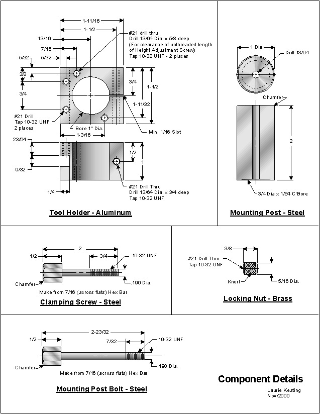

Ola Pessoall, alguem pode me passar as medidas de um QCTP, que tenha um bom tamanho pra usar com um torno de bancada Joinville 600mm de barramento, eu to pensando em faze com um tarugo quadrado de AÇO com as seguintes medidas 64mm de cada lado 64mm de altura, no centro vou abrir um furo de 30mm, para regular a altura com precisão.

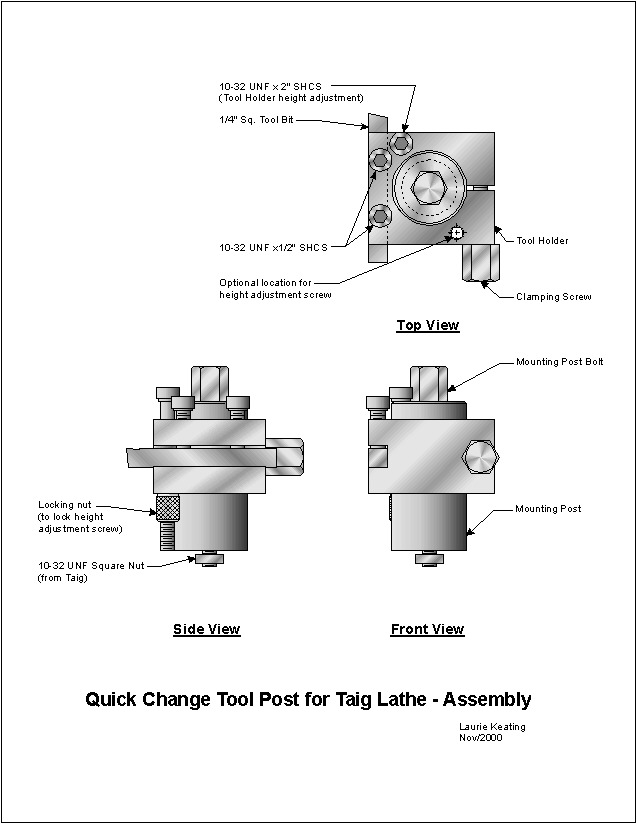

Valeu pelos links, eu achei esse aqui muito interessante e facil de fazer, nem precisa de fresa rabo de andorinha pra fazer, e o resultado me parece muito bom.
MDAWEB

MDAWEB,
Sim - este é bem mais simples de fazer e funciona - já ví isso um torno de um grande amigo meu!

É Fabio, vou fazer esse mesmo, o meu torno veio sem castelo, já vou cotar o aço pra fazer, pensei tambem em fazer de aluminio, que acha?
MDAWEB
Re: QCTP
« Resposta #5 Online: 16 de Dezembro de 2008, 10:41 »
Alumínio é mais fácil de fazer, mas acho que dura menos - se vai fazer bem feito, faça em aço...

Ok ta decidido então! aço.
