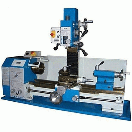

Ola.tenho um manrod mr2005 sem a fresadora
Então você tem o MR-330.
Eu tenho o MR-334
<<<<<<Torno da foto.
 Percebi que ele tem o suporte no barramento pra colocar a coluna da fresadora. O MR-2007 é o MR-334 com a fresadora.
http://www.dutramaquinas.com.br/view/img/produto/alta/9385_torno_de_bancada_monofasico_700_mm__mr334.jpg
QUAL MELHOR MR-301,MR-330, BV-20, PWM - 250, GH PWM - 320 ?
http://www.dutramaquinas.com.br/view/img/produto/alta/9366_torno__furadeira_e_fresadora_barramento_700_mm_mandril_34__mr2007.gif
