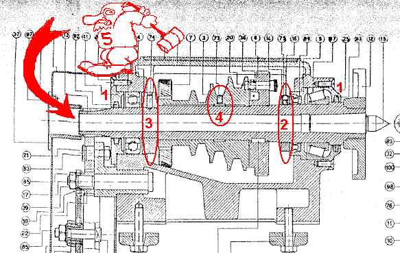

Estou desmontando o cabeçote fixo para limpeza e eventual troca de rolamentos, que estão roncando...a porca que aperta os rolamentos do lado da placa eu consegui desapertar, mas a do outro lado - a do lado do rolamento do recâmbio - não quer sair....ela é rosca direita ou esquerda? Outra coisa, como se tira a redução?

É a parte indicada na figura como n° 3...pelo que entendi, ela não é roscada, é isso?
http://www.guiacnc.com.br/tornos/torno-joinville-217rcn-alebe/?action=dlattach;attach=36635

« Resposta #26 Online: 04 de Fevereiro de 2013, 20:46 »
Só para esclarecer,  removi o longo parafuso Allen que trava a porca traseira junto ao rolamento, mas além dessa não ter furos na lateral onde encaixar alguma ferramenta - como a sua par dianteira tem - não sei para que lado desenroscá-la. Aparentemente é rosca esquerda, mas está muito dura de sair. Na verdade estou inclusive na dúvida, será roscada mesmo?
Como ja descobriu, era um prisioneiro com rosca direita.
Não. Ela não tem rosca. Agora, se vc ja tirou todos os prisioneiros, é na base da marreta do anão mesmo... hehehe
Eu penei pra tirar o eixo, pois tive medo de ao usar muita força na marreta estragar alguma coisa.
Mas não teve jeito, a chaveta (peça nº 38 no manual) tava muito travada e precisei sentar a pua.
Hoje ta tudo montado, bem azeitadinho e rodando redondo.
