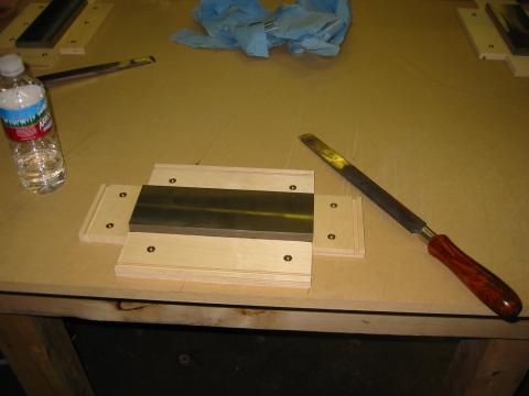

O rasquete tem um cabo consideravelmente comprido:
http://www.cyphertext.net/images/Erato/Groups/events/hand-scraping-2007/1170726574-pv.JPG

Alguns pitacos... sobre rasquete de topo (raspador de topo);
Limas mão funcionam bem, perde o corte rapidamente e riscam muito o acabamento; o ideal é usar uma pastilha "BK60" própria para rasquete ou improvisar uma widia fina. A afiação ideal é de 3 graus negativos.
Existe várias técnicas para ajuste, desbaste e acabamento.
Num acabamento razoável o ideal é 4 pontos de contato por cm2, um rasqueteamento de alta precisão (desempeno) pode chegar à 24 pontos/cm2
O rasquete elétrico é bom para desbaste não recomendo para acabamento, como já foi dito perde-se a sensibilidade (os modelos mais antigos são muito pesados e difíceis de controlar).
O corte de escamas profundas é indicado para superfícies muito deterioradas e com sulcos profundos.
Deve-se ter cuidado ao colocar o contraste (usar muito pouco) para não borrar e chapar tudo inviabilizando a aferição.
Existem outros modelos para buchas (concha) e um quase obrigatório em tornearia (3 gumes).

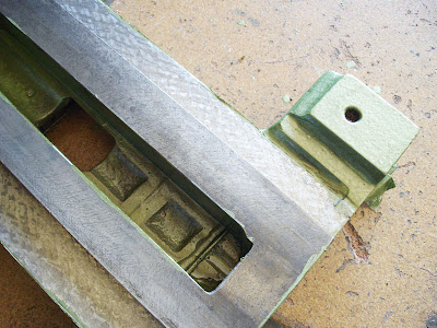

Fiquei um tempão pra fazer progressos reais.
A maquina nunca foi desmontada ou pintada pelo que vi (a tinta ainda era a original) e demorou dias pra conseguir limpa-la (2 sacos de lixo só com sujeira pra ter uma idéia) e tb para tirar toda a tinta e massa que havia nela.
Deixei literalmente no ferro.
Todas as partes que tinham nescessidade foram rasqueteadas a exaustão para fica bem alinhado, ta zerado  ;D!
Pensei em passar massa novamente na maquina, mas pensei bem e decidi melhor não, pois assim a tinta martelada poderia exercer melhor seu papel como antioxidante ajudando na conservação do mesmo.
Tive que pegar algumas peças como o carro transversal e passar na fresa pra deixar melhor no visual e tb tirar as marcas de pancada.
Ainda falta rasquetear as guias de luneta, mas nesses pontos vou fazer só depois que a tinta secar.
Seguem algumas fotos:
