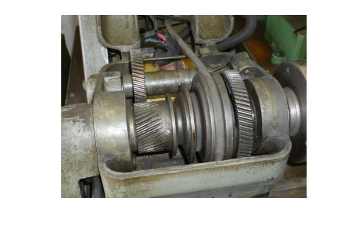

como trocar as correias de um torno sanches blanes mod C,nao consigo desmontar o cabeçote para colocar correias,se  alguem pode ajudar agradeço muito.

dino sani,
o seu torno é este da foto?Se for este,vc deve soltar a contra porca do lado de traz do arvore,e sacar ele pela frente,na placa,eu tenho um atlas de bancada,do mesmo jeito,nao tem como desmontar a metade de cima do cabeçote,tem que sacar o arvore,pois o rolamento cônico trava o eixo arvore firmimente.
