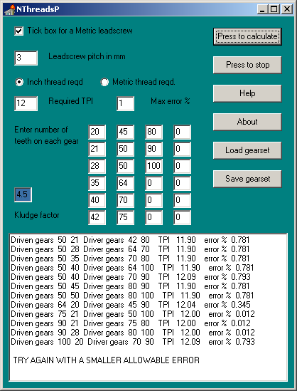

Fábio aquele programa de calculo de passos baseado nas engrenagens que temos, dá p/ ser usado p/ esse torno???
pois eu usava ele no meu torninho antigo (tive que fazer um arranjo, o Ivan me deu as dicas)!!!
Sanches

...aquele programa de calculo de passos baseado nas engrenagens que temos, dá p/ ser usado p/ esse torno???
Sanches,
Este torno em especial tem uma tomada de força indireta isto é - o trem de engrenagens para avanços e roscas tem uma redução de 4.5:1 se comparado ao eixo árvore.
Anexo um programinha que eu encontrei e que tem a capacidade de compensar esta redução (Veja a imagem anexa, no campo "KLUDGE FACTOR")
O arquivo txt é da relação de engrenagens do meu torno - compare com as engrenagens do seu...
