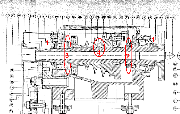

Sobre a desmontagem, repassando os passos do outro tópico com desenho anexo, para unificar as informações e entendermos onde está o problema:
O eixo sai pela frente, sobre o barramento.
1 - Remova as tampas das 2 pontas (itens 1 da figura anexada). Cada uma é fixada por 4 parafusos.
2 - Remova o parafuso de trava e solte a porca de aperto do rolamento cônico dianteiro (gire até sair da rosca). Esta porca (item 2 da figura) fica atrás dos rolamentos dianteiros e parece uma bolacha com um parafuso (o que vc remove) e alguns furos para encaixe de chave unha.
3 - Solte o parafuso da trava da polia/rolamento traseiro (item 3, à frente do rolamento traseiro)
4 - Remova o parafuso da polia (na verdade, é um bujão para engraxar, mas só pra garantir)

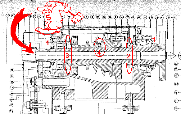

5 - Bata na bunda do eixo com muito carinho. Use um calço de madeira. NÃO BATA COM A MARRETA NO EIXO. :)

Apenas complementando a imagem, pois esqueci de ilustrar o passo 5.
Note que o macete do anão é de madeira, somente por isso ele dispensou o calço  ;D.
