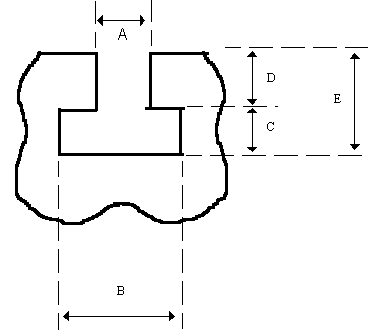

Aproveitando a motivação, fiz alguns fixadores para usar na mesa do carro do torno.
Usei parafusos comuns com cabeça sextavada.
Cuidado que a cabeça pequena concentra os esforços em uma região pequena do rasgo. Esse tipo de fixador é uma causa comum de rasgos de mesa quebrados.
É preferível usar uma um pedaço de chapa grossa que tenha a largura do rasgo e uns 20mm de comprimento. Faz um furo no meio e solda um parafuso (ou abre rosca e coloca um parafuso sem cabeça com trava-rosca anaeróbico, ou outra solução parecida).
Quando se vê uma plaina ou fresadora com os rasgos da mesa quebrados, ou mesmo um carro superior de torno com o rasgo quebrado, geralmente a causa foi concentração da carga no rasgo, causada por fixadores muito pequenos.

.......Cuidado que a cabeça pequena concentra os esforços em uma região pequena do rasgo. Esse tipo de fixador é uma causa comum de rasgos de mesa quebrados.......... .
Foi bom ter avisado, tinha observado na internet alguns Myford sendo reformado cuja mesa do carro apresentava essas quebras

Na Piratininga encontra. Mas é fácil fazer você mesmo, se tiver um transformador de solda.
Só pra constar: pior ainda do que parafusos com cabeça pequena é colocar porcas no rasgo. Se o parafuso estiver um pouquinho longo, a ponta dele encosta na base do rasgo, e ao apertar a porca vai empurrando o rasgo para cima, até quebrar.
Por isso, nunca coloque uma porca de formato nenhum em um rasgo em T.

Medi o rasgo na mesa do Myford e deu no seguinte, considerando esse rasgo como um "T".
- Rasgo da cabeça para o fixador ficou em 12mm X 3mm; e
- Rasgo para passagem da haste do fixador ficou em 9mm.

Preciso de uma ajuda para escolher a medida.
Com base no desenho abaixo, o TSlot do carro do Myford possui as seguintes dimenções obtidas com paquímetro: A=9,5mm, B=14mm e C=4mm
[attachthumb=1]
Um dos Kit da Enco é de 3/8". Será que serve para o carro do Myford? No manual do fabricante não encontrei as especificações exatas.
