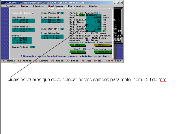

Amigos,
como transformo frequencia em rpm do motor no turbo cnc?Pretendo trabalhar com rpm maximo de 150.
Re: Ajuda para configurar o TCNC
« Resposta #170 Online: 29 de Setembro de 2008, 00:03 »
Yves,
Esse link pode te ajudar.
http://www.convertworld.com/pt/frequencia/
« Resposta #171 Online: 29 de Setembro de 2008, 09:19 »
Yves,
Se estiver acionando o motor de passo em meio passo, e o motor em questão é de 200 passos/giro, então posso afirmar que:
1- cada volta do motor são 400 passos
2- o motor deve dar 150 voltas por minuto (as 150 rpm desejadas)
portanto para encontrar a frequencia que deve ser ajustada no Tcnc:
(n° voltas x n°passos/giro) / 1 minuto = frequencia
(150 x 400) / 60 = 1000 Hz
« Resposta #172 Online: 29 de Setembro de 2008, 09:30 »
Entendi Fabio, obrigado.
Gostaria tambem saber se o turbo cnc da a velocidade de corte em milimetros por minuto ou somente em ipm que se não me engano polegadas por minuto.
Se eu fizer um programa com G1 x300 f 300mm\minuto ou f ( ipm??)  o programa tem que terminar em 1 minuto correto? Como se fosse um teste para saber se tudo tà certo.
   Tenho que transformar ipm para mm\minuto?

« Resposta #173 Online: 29 de Setembro de 2008, 09:43 »
Yves,
Pela sua pergunta, me parece que você não leu o manual do programa, né???
Tá certo - é muito mais fácil perguntar do que ler :)
Sim, ele trabalha em mm/min ou em IPM.
Sim, as velocidades de avanço devem funcionar com bastante acuidade em relação ao tempo de deslocamento...
Se interessar, há também uma função específica para percorrer uma distância qualquer num tempo fixo - está no manual...
