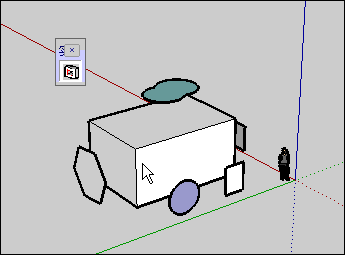

Um plugin para edição de "sólidos":
http://www.sketchupvr.com/data/attachment/forum/201111/29/134930spxjoatppqsjvvzx.gif
Vídeo-Aulas: Sketchup - Inicio
How to Use "Hole On Solid tool" for sketchup

  • Cidade - UF: Sorocaba / SP
Re:Vídeo-Aulas: Sketchup - Inicio
« Resposta #100 Online: 01 de Dezembro de 2011, 11:40 »
Marco testei o plugin Hole on Solid, e a letra A não funcionou, tentei várias vezes, o que pode ser?
abraços

« Resposta #101 Online: 01 de Dezembro de 2011, 12:01 »
...pra mim funciona... só não reproduz os vazados.
Abs.

Claudinei;
É Difícil dizer; pode ser alguma micro linha solta no contorno do "A" ou algum Bug do plugin.
Me envie o desenho original que eu vou tentar encontrar o problema.
Existe outro plugin com várias operações com sólidos, como já tenho isso nativo não baixei na época; procurei ontem e não encontrei, mas se lembrar qual é eu disponibilizo tb.
Abraços...

« Resposta #103 Online: 01 de Dezembro de 2011, 12:16 »
Marco eu não salvei o desenho, fiz outro e deu certo, mistérios da informática, mas valeu a atenção sua e do Paulo.
