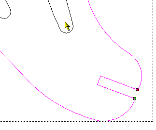

Vamos lá.. a condição é esta.... tenho o vetor aberto, mas não consigo unir e ou fecha-los....
Vejam as fotos...

Re: Duvidas Sobre ARTCAM ?
« Resposta #770 Online: 31 de Março de 2009, 14:35 »
André,
Na segunda foto, onde aparece uma curva indo em direção ao fundo o recorte.
Esta é uma condição que não pode existir.
Tente acrescentar um ponto na linha que compõe a curva, justamente em cima da interseção com a linha retangular do recorte, para depois cortar o restante da linha que causa o erro...
« Resposta #772 Online: 31 de Março de 2009, 14:44 »
Andre
Repare na imagem que o quadradinho verde e vermelho não estão nas pontas das linhas, isso quer dizer que a linha está indo e voltando uma em cima da outra, por isso está dando esse erro, Passe a tesoura entre esses pontos, até que os quadradinhos fiquem um em cada ponta da linha, depois voce poderá unir.
Se não conseguir, a noite eu faço um vedeo e posto aqui.
Um Abraço

Offline André Lima
  • Posts: 513
« Resposta #775 Online: 31 de Março de 2009, 14:59 »
Maravilha Lolata....
Foi mandar a tesoura neles... e tudo se resolveu...agora só falta resolver isso !!!  Não sei como recortar esse pedacinho....
