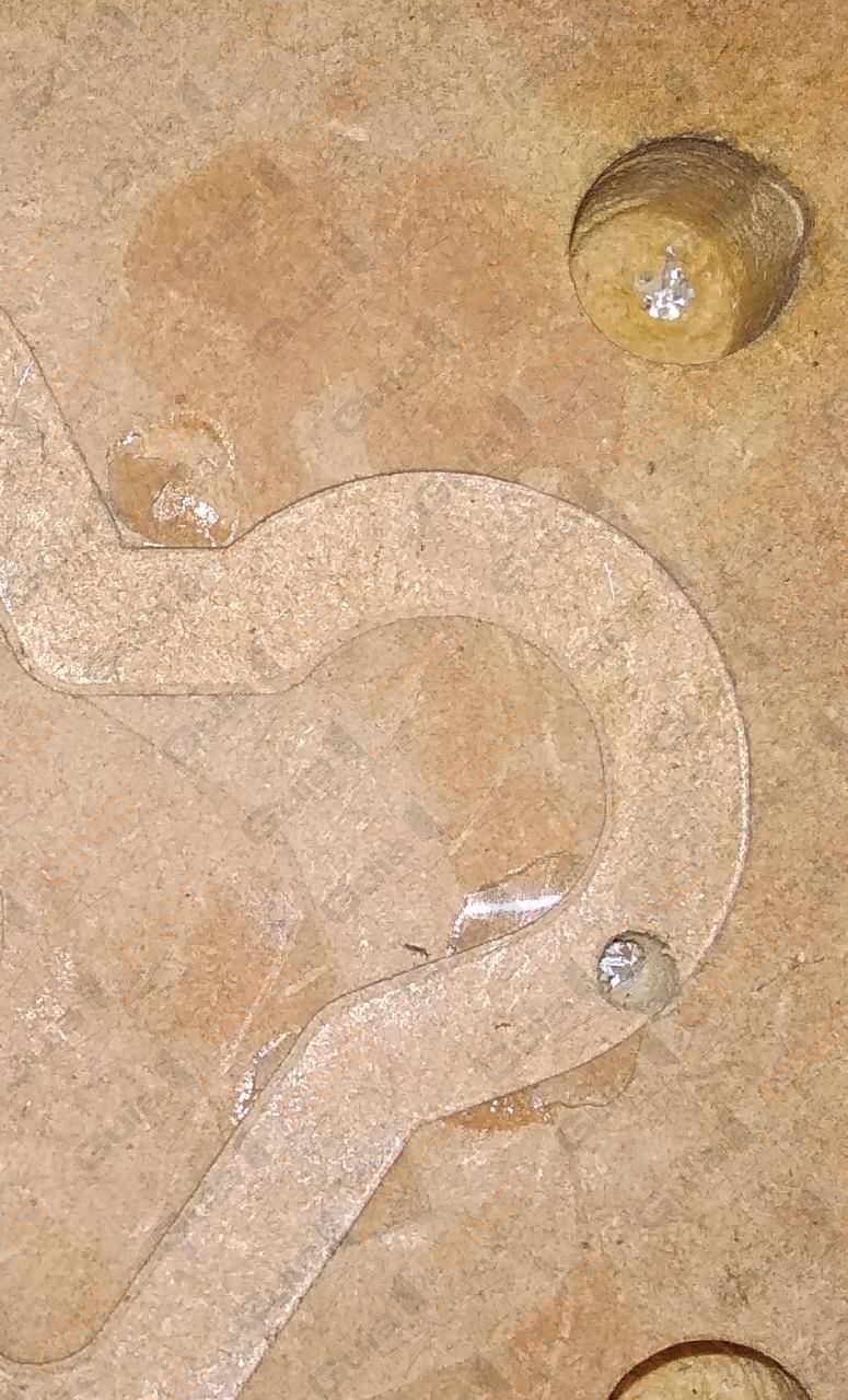

Bom dia pessoal!
Há alguns meses atrás eu consegui pegar uma pequena Router CNC para usinagem de peças em alumínio. A máquina é ótima, porém quando preciso fazer furos/perfis circulares eu percebo que não ficam exatamente redondos. De acordo com o fabricante, isto é normal por conta da interpolação de eixos e também pela existência de uma tolerância de 0,1-0,2mm... Minha dúvida é se isso é normal mesmo, pois vejo os trabalhos feitos em Router pelo pessoal aqui do fórum e não ficam assim (pelo menos visualmente).
Como não sou da área técnica (sou mais um entusiasta das CNC) e portanto não conheço muito do assunto, gostaria de outras opiniões a respeito, pois confesso que fiquei um pouco desanimado com isso, já que quando se fala em CNC (pelo menos para mim) o que vem em mente é precisão, mesmo que em um nível inferior a de um centro de usinagem tradicional.
Obrigado desde já!

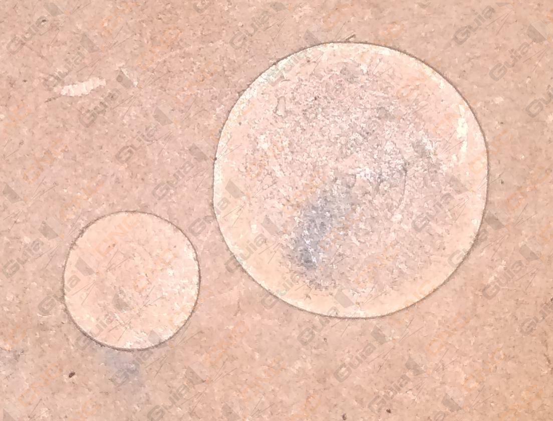

Então, eu faço a modelagem das peças no SolidWorks, salvo em .dxf para poder gerar o Gcode através do ArtCAM 2008. O .dxf a princípio exportado para o ArtCAM sem problemas, os círculos ficam corretos. Definido os trajetos, eu crio arquivos .tap para rodar no LinuxCNC (acho que o pessoal aqui do fórum usa mais Mach3... Não sei se é o Linux CNC é bom ou ruim, mas é o que veio com a máquina).
Continuando, todo o processo é bem tranquilo de fazer, fixo bem o material, a ferramenta é de boa qualidade, eu também vou bem na manha com o avanço (+-500 mm/min e passos (1-1,5mm), mas no fim quando faço círculos não fica legal. Parece que tem algum problema no eixo X...
A máquina tem 2cv, a área de usinagem é pequena (960 x480), como também é nova e aparentemente não tem nada com folga. Fico devendo os detalhes técnicos que não manjo muito (mas vou correr atrás disso).
Coloquei em anexo imagens de alguns testes que fiz com MDF. Independente do material, continua a mesma coisa...

Aparentemente sua máquina está com folga mecanica em algum eixo.

Fabio, tem algum material no fórum (ou na internet) de como verificar e ajustar folga? Eu vejo a turma comentar que fazem isso nos fóruns, parece que não é um bico de 7 cabeças, mas eu não faço a menor ideia de como fazer isso. Dentro do possível, se puder dar alguma dica eu agradeço bastante.

Deixei mesmo
messa as duas medidas se tiverem diferentes tem folga
luciano

Boa tarde pessoal,
Luciano, tentei rodar seu código mas fiz alguma cagada, pode dar uma força? Copiei o código acima, colei no bloco de notas, salvei como .tap e .ngc, mas aparece um erro no LinuxCNC que impede de rodar o gcode (ver imagens).
Como não consegui rodar o código do Luciano, busquei um outro na internet para ver o que acontecia. Melhorou um pouco (ver imagem), mas não ficou 100%. Segue o código abaixo:
