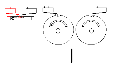

Lembrando coisas antigas.
Quando trabalhava, tinha uns controladores registradores de temperatura da época de 50, que comandavam fornos de temperatura de 250 KW ,1300graus, e o acionamento das resistencia eram feito por micro´switch, comandando contatores e o ajuste do liga e desliga era feito por dois micro switch, e atraves de discos regulaeis, e era compensado o backlash dos mesmos e conseguia uma exatidão muito boa.
lineareamente talvez funcione tambem
