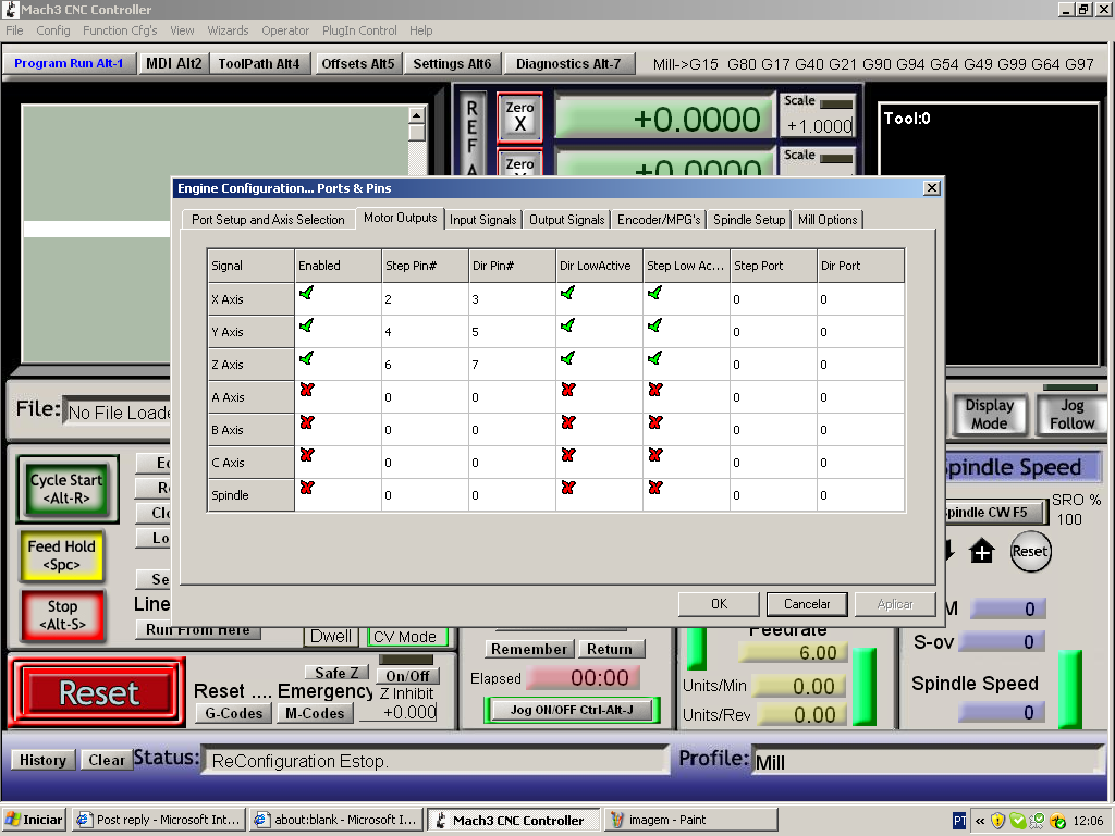

« Resposta #15 Online: 02 de Setembro de 2009, 12:50 »
Tela

Glauco,
Experimente diminuit a aceleração - por exemplo de 150 para 50...
Experimente diminuir o tamanho do pulso - de 5 para 2 ou 1

Fabio,
Consegui resolver 80% com a seguinte configuração:
Steps Per - 200
Velocity - 800
Acceleration - 150
Nao esta travando mais, porem notei um novo problema.....
Quando mando o motor rodar no setindo horario corretamente, ai solto a tecla e mando rodar no sentido anti-horario, algumas vezes ele continua rodando no sentido horario, nao sao todas as vezes, mas em algumas acontece isso, ai eu solto a tecla e pressiono novamente e ele vai pro sentido correto....
O motor ficou com uma velocidade boa com esta configuração....por em se alguem tiver a configuração passo a passo do Mach3 para a CNC3AX eu agradeceria, pois nao encontrei ela passo a passo, me desculpe masainda estou aprendendo......

Fabio,
Esqueci de informar...
Testei todas as configurações para STEP PULSE e DIR PULSE.
A melhor configuração foi :
STEP PULSE - 5
DIR PULSE - 5
Todas as outras o motor falha.
Abraços !!!!

« Resposta #19 Online: 02 de Setembro de 2009, 16:16 »
Steps Per - 200
Velocity - 800
Acceleration - 150
òtimo - então note o seguinte:
No campo "Steps per unit" é onde se informa a quantidade de passos que o motor precisa dar para que o movimento se desloque 1mm.
Isso quer dizer que depende de uma estrutura montada, ou na pior das hipóteses, que se informe uma "realidade" ou seja - se por exemplo você for usar um fusode passo 5mm e os driver está ajustado para meio passo, deverá preencher aquele espaço com um valor = 80, que equivale a 80 passos para que mo eixo desloque aquele 1mm que se espera.
Estou sugerindo isso porque me parece que isso tem influência no modo que o programa gera os passos, e assim seus testes podem refletir melhor a realidade.
Veja - há um tempo de aceleração e desaceleração que deve ser respeitado, mas acho que o driver pode estar com alguma dificuldade em perceber a alteração do nivel lógico.
Experimente aumentar um pouco o valor de tempo no sinal de DIREÇÂO - de 5 para mais - talvez até 10, mas faça testes com calma e critério...
Não existe uma configuração que veja apenas o driver - é nbecess´pario simular uma máquina, com passos de rosca e tudo mais...
Por isso da sugestão de inserir valores realistas e não simplesmente ir colocando valores aleatórios.
O ideal é que se faça isso na máquina e não na bancada, pois há ainda alguns problemas que podem advir da falta de carga no eixo dos motores, ressonâncias etc...
