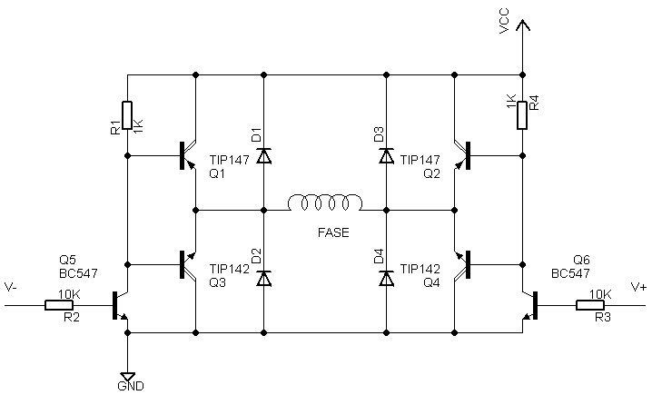

« Resposta #36 Online: 29 de Março de 2009, 02:36 »
Pessoal,
Andei olhando os circuitos do site do sargento e acho que a ligação do TIP147 está errada, os transistores conectados ao terra ficarão com suas bases polarizadas inversamente e nunca conduzirão, pois são tipo PNP. Sugiro um arranjo com um transistor PNP e outro NPN numa configuração conhecida como Push-Pull (muito usada em amplificadores de áudio) em cada braço da ponte H, sugestões de transistores: TIP147 (Darlington PNP), TIP142 (Darlington NPN), ambos para 10 A x 100V. Segue desenho "altamente artistico" da ponte H, eu sei, tá muito esquisito,  :)
estou sem meu programa CAD eletrônico no momento.....

Re: Projeto - Motor Elétrico
« Resposta #40 Online: 30 de Março de 2009, 07:05 »
Cao Sargento,
Favor desconsiderar o post anterior, os transistores estão invertidos e não iria funcionar. As vezes, o teclado é mais rápido que o meu cérebro.... :)
Mas aí vai o esquema certo.
Abraços,
« Resposta #42 Online: 30 de Março de 2009, 08:56 »
Não gosto da disposição como seguidor de emissor, que vai limitar a tensão nos enrolamentos a Vb - 2Vbe. Prefiro emissor comum como na imagem abaixo, o que permite excitar os enrolamentos sob tensão próxima a da fonte ...
Tb não gosto de ponte H sem alguma coisa que garanta uma banda morta que impeça a condução simultânea dos transistores de um mesmo ramo da ponte. O circuito sugerido é utilizável para pequenos motores, eu não adotaria para motores mais parrudos.
Não sabemos ainda as características desse motor, mas pode ser interessante adotar CIs comerciais, a exemplo do L298.
